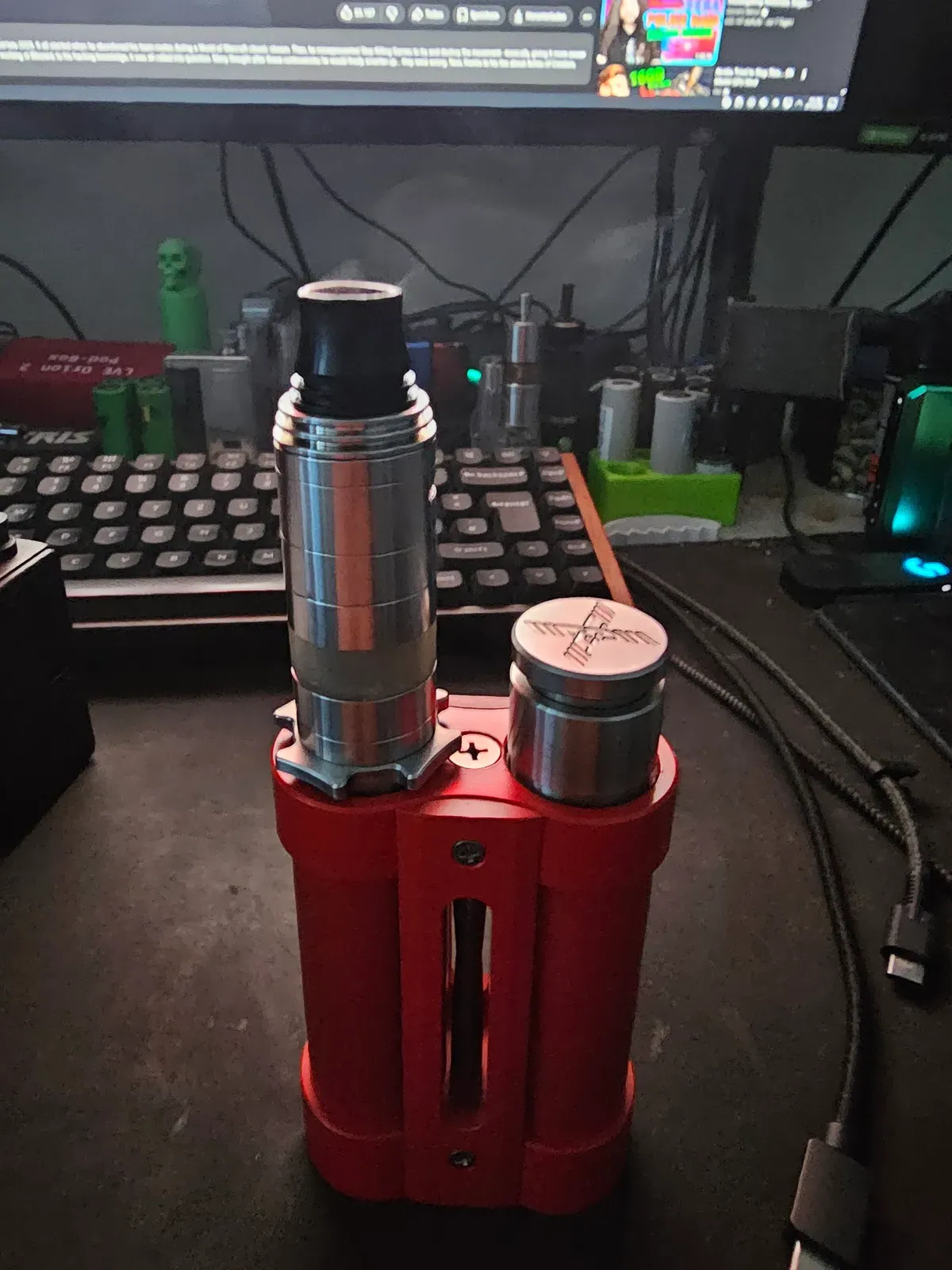

    Ich würde die Exo vor allem komplett zerlegen, den Kupferstab, die 3 Kupfer Pins und alle Gewinde reinigen. Alu-Gewinde solltest du täglich putzen, vor allem wenn du DL dampfst. Wirst du auch merken, wenn die SS Top Cap ins Alu quietscht. Die Gewinde oben sind gut erreichbar, die unteren nicht und so muss man den ganzen Mod auseinander bauen - das macht den Aufbau der Exo auch so umständlich im Alltag. Daher hab ich primär SS Tubes verbaut und MTL hab ich eh länger Ruhe.
    Achte auf die Sleeves der Akkus, das ist irre wichtig, da die Tubes innen nicht isoliert sind! Den Akku-Pluspol lege ich grundsätzlich zum Verdampfer, damit im Worst Case ein Dauerfeuer entsteht. Ungeachtet der Entgasungslöcher.
    Widerstand....joah puh. Ich dampfe je nach RDA single Tube 0.7 und seriell 0.2~0.25 Ohm DL. Ein Widerstand von 0.5 ~ 0.6 ist für mechanische single Tubes MTL Bereich, z.B. bei meinem 23mm Tilemahos und FeV.
    Man muss beim mechanischen Dampfen den recht harten Einbruch der Akkus bedenken und vor allem alle Übergangswiderstände und davon gibts bei der Exo dank der ganzen Einzelparts und Gewinde eine fcking Menge. Dann kommt es darauf an, wie hochwertig der Verdampfer ist und wie viele Gewinde dort der Strom überwinden muss. Rechne als Neuling aber ruhig sehr konservativ!
    Wenn du Vollgas geben willst, kannst du dir auch LIPO Akkus holen. Die haben den Vorteil nicht entgasen zu können, viel mehr Last auszuhalten und eine überwiegend gleichbleibende Leistung zu geben, bis sie abrupt einbrechen und dann wechselt man. Wenn man vom geregelten Dampfen kommt, können die interessant sein. LiIonen Akkus können reizvoll sein, da sich mit der einbrechenden Leistung der Geschmack ändert, was ebenfalls einen eigenen Reiz haben kann. Ich dampfe mittlerweile Base pur, daher wechsle bei der nächsten Charge Akkus wieder auf LIPO.
    Hab voll Spaß mit dem Mod! Und wenn du Fragen hast, melde dich gern!
    Einige Verdampfer haben zudem serielle Decks. Damit muss man DL nicht auf Kanthal oder sowas ausweichen, kann DL taugliche Coils verbauen, die schnell warm werden und abkühlen (z.B. NiCr) und kommt trotzdem auf einen höheren Widerstand. Steamcrave und Co haben sowas zum Beispiel.

  • also bist jetzt hab ich nur mit nem microfasertuch die staub-restln aus den ecken gefischt, soweit sah sie komplett unbenutzt aus, daher auch meine vermutung das es ein ausstellungsstück war. ich werd mich mal mit dem auseinandernehmen bekannt machen.
    quietschen von den gewinden hab ich noch keins mitbekommen aber es ist sehr schwer das gewinde zu greifen, da bin ich ganz vorsichtig rangegangen um das gewinde nicht zu beschädigen, das kann ja bei so kleinem gewinde recht schnell passieren.
    sleeves hab ich immer ein auge drauf, hab mir vor kurzem sogar noch welche nachbestellt um ein bissi farbe in meine mods zu kriegen.
    was mich eher verwirrt ist das du bei single höher gehst und bei seriell niedrigere ohm, sollte das nicht umgekehr sein? soweit ich das verstehe soll man nicht unter den ausgerechneten minimal ohm gehen weil mann sonst mehr amper zieht als die batterien schaffen und das schlecht enden kann oder versteh ich da was falsch? ich hab zb derzeit nur kanthal gehabt mit dem ich auf die 60 ohm kommen konnte, alle anderen drähte währen weit drunter gekommen.

    Vom Prinzip her hast du ja Recht, was den Widerstand der Coil anbelangt. Seriell brauchst eben einen höheren Widerstand, wenn du die gleiche Leistung wie im Single oder Parallel Betrieb erreichen möchtest. Ansonsten kommst du sehr schnell in zu hohe Leistungsbereiche. Seriell ist für mich bis zu 0,4 Ohm angenehm, darunter wird es schon sportlich, Single oder Parallel aber auch je nach Mod und VD 0,08 bis 0,25 Ohm.

    Man schraubt einfach nur die seitlichen Plates ab, dann oben die große Schraube für die Spindel lösen. Oberteil abnehmen > Tubes und Spindel rausdrehen. Unterseite 4 Schrauben lösen > seitliche Schraube aus dem Plastik raus, um an die Kupferstange zu kommen. Die 2 Pins, die in die Tubes zeigen sind nur gesteckt.
    Ist kein Hexenwerk und du bekommst schnell Routine, weil dich das Alu dazu nötigen wird.
    Mit einer single Tube bin ich MTL bei 0.5~0.6 Ohm unterwegs mit einer 0.3er Kanthal D 5 Wraps spaced parallel Coil, die Enden sind getwisted. DL ab 0.07 Ohm im RDA mit 0.6-0.8er spaced Dual Coil NiCr UK Flatwire - je nach RDA und Tube.
    Seriell MTL bin ich zwischen 1.9~2 Ohm, weil ich meine 10-12 Wraps 0.3er Kanthal D spaced Coil mag. Seriell DL je nachdem ob ich ein serielles Deck nutze, Single Coil oder wie auch immer unterwegs bin.
    Mechanisches Dampfen bringt einen (hoffentlich!) dazu, sich mit Materialien und deren Eigenschaften auseinander zu setzen. Auch und vor allem bei Coils.
    Da geht es nicht nur wahllos um den gewünschten Widerstand, sondern um das Zusammenspiel aus Masse (nicht zu wenig, damit er nicht durchbrennt/ nicht zu viel, um nicht zu träge zu sein und den Akku nicht sinnfrei leer zu lutschen), Anspring-/ Abkühlverhalten gemessen am Platz und möglicher Hitzeentwicklung des gesamten Verdampfers, Pin und somit zum Akku/ Mod und abschließend Akkuverbrauch.
    Vor allem seriell DL braucht man eine gewisse Dicke des Drahtes, denn der muss 7.4V aushalten. Hier ist träges Kanthal echt nicht die beste Wahl. DL ist NiCr zu bevorzugen.
