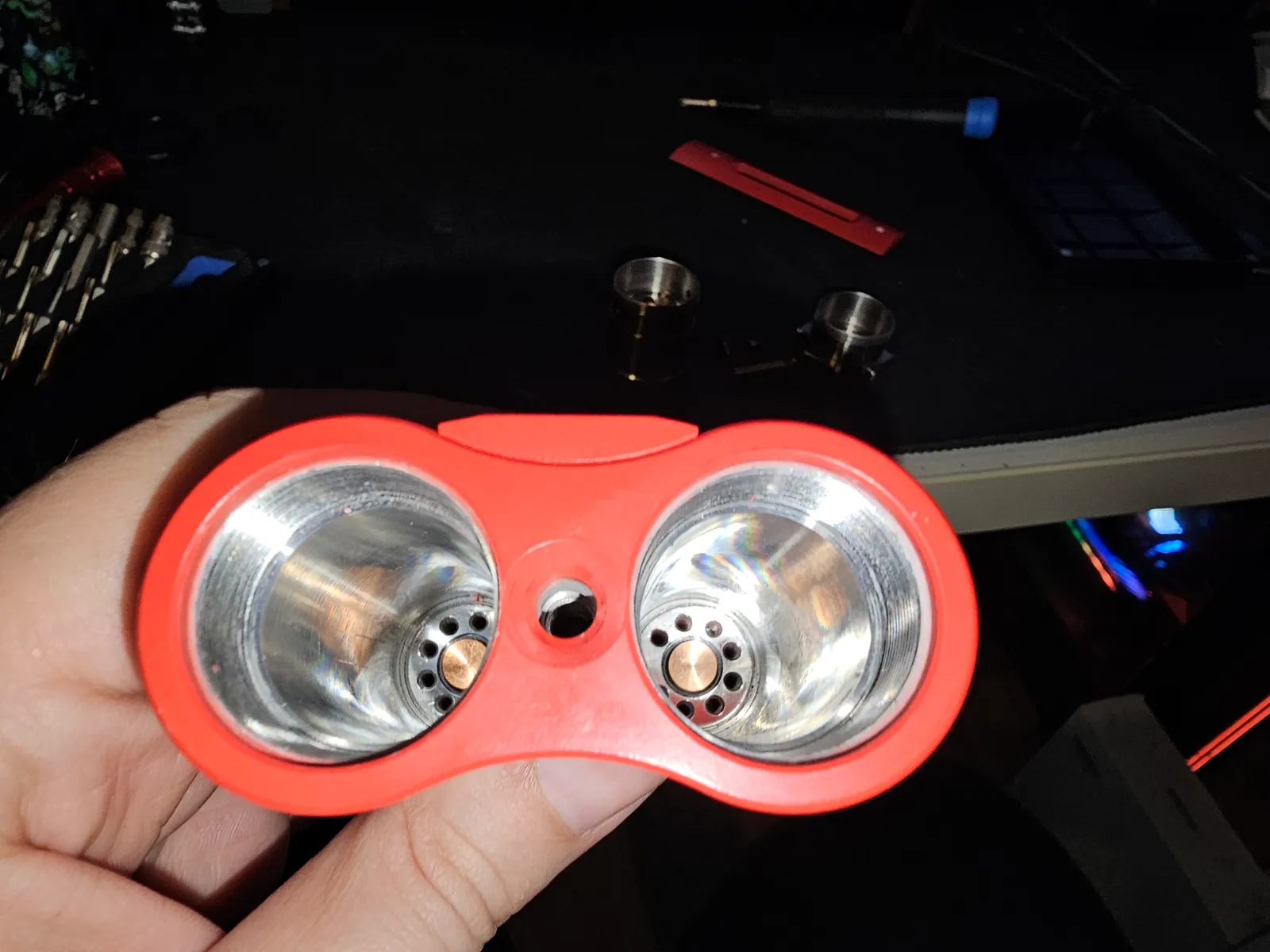

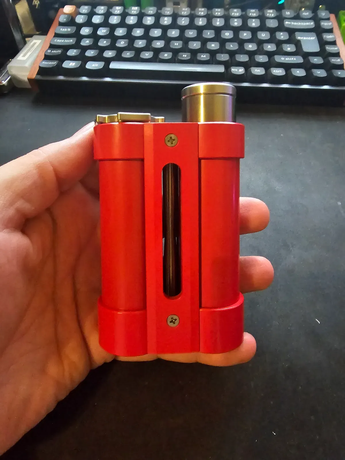

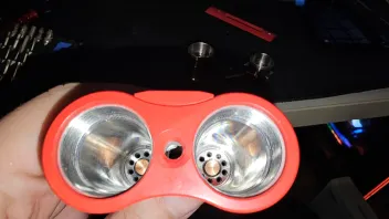

    Ich würde die Exo vor allem komplett zerlegen, den Kupferstab, die 3 Kupfer Pins und alle Gewinde reinigen. Alu-Gewinde solltest du täglich putzen, vor allem wenn du DL dampfst. Wirst du auch merken, wenn die SS Top Cap ins Alu quietscht. Die Gewinde oben sind gut erreichbar, die unteren nicht und so muss man den ganzen Mod auseinander bauen - das macht den Aufbau der Exo auch so umständlich im Alltag. Daher hab ich primär SS Tubes verbaut und MTL hab ich eh länger Ruhe.
    Achte auf die Sleeves der Akkus, das ist irre wichtig, da die Tubes innen nicht isoliert sind! Den Akku-Pluspol lege ich grundsätzlich zum Verdampfer, damit im Worst Case ein Dauerfeuer entsteht. Ungeachtet der Entgasungslöcher.

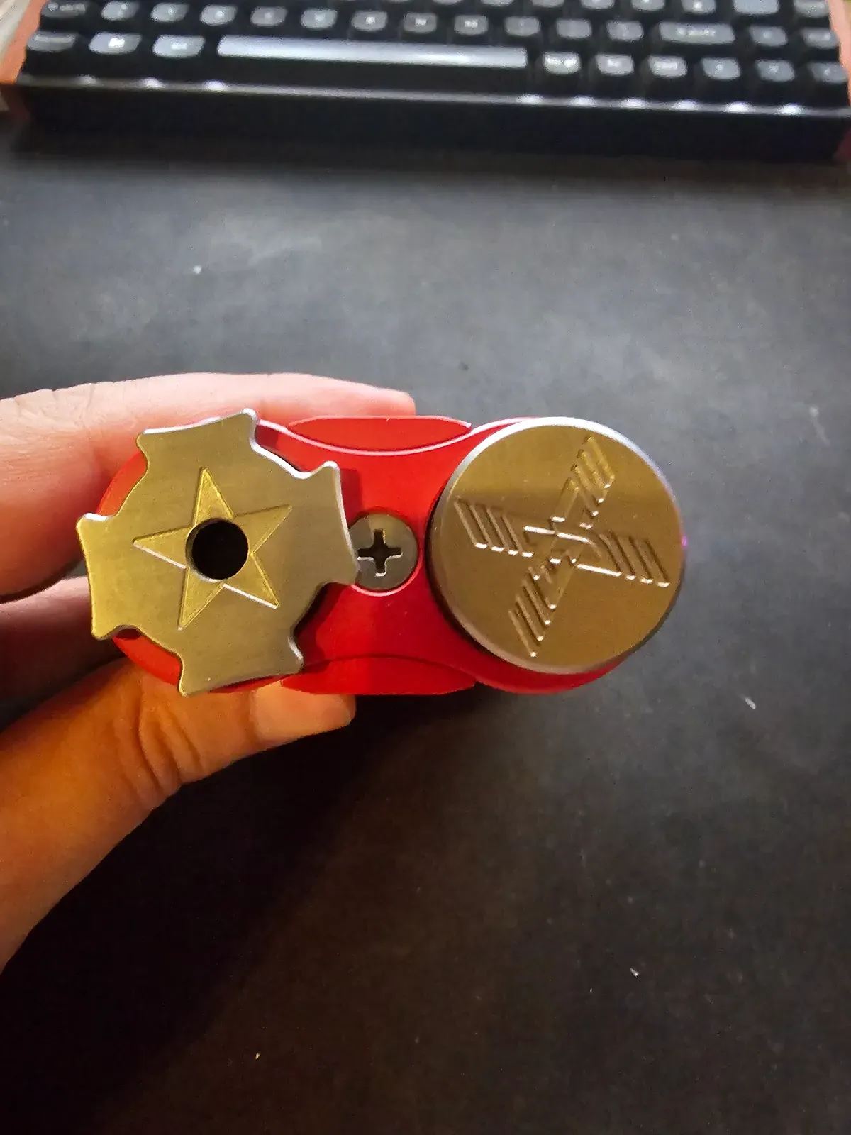

  • also bist jetzt hab ich nur mit nem microfasertuch die staub-restln aus den ecken gefischt, soweit sah sie komplett unbenutzt aus, daher auch meine vermutung das es ein ausstellungsstück war. ich werd mich mal mit dem auseinandernehmen bekannt machen.
    quietschen von den gewinden hab ich noch keins mitbekommen aber es ist sehr schwer das gewinde zu greifen, da bin ich ganz vorsichtig rangegangen um das gewinde nicht zu beschädigen, das kann ja bei so kleinem gewinde recht schnell passieren.

  • Alu oxidiert sehr schnell, dann kommt es auch zu dem von Threepwood beschriebenen Quietschen. Daher die regelmäßige und notwendige Reinigung.

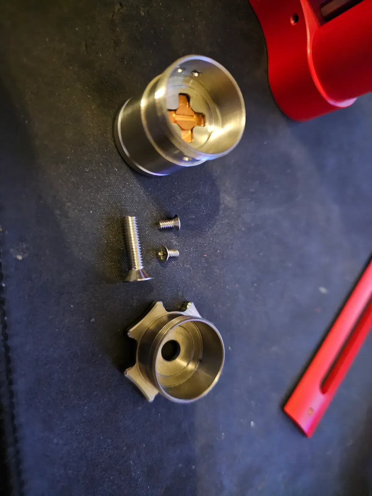

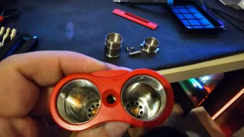

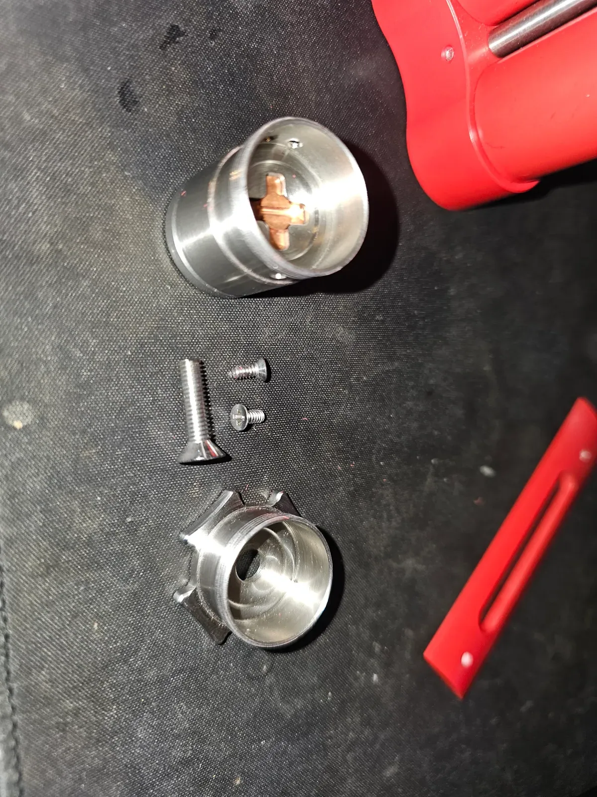

    Ab Werk sind meist Rückstände der Herstellung, Lagerung (Öle) usw vorhanden - egal was man beim Dampfen kauft > Reinigung ist eine angebrachte erste Handlung und vor allem bei mechanischen Mods reicht ein Metallsplitter an der falschen Stelle aus, um den Abend nachhaltig unterwältigend werden zu lassen.
    Zudem schien sie ja auch über lange Zeit an der Luft gewesen zu sein, was bei den Pins usw schon ausreicht, um sie mal polieren zu müssen.

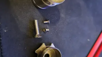

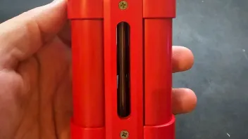

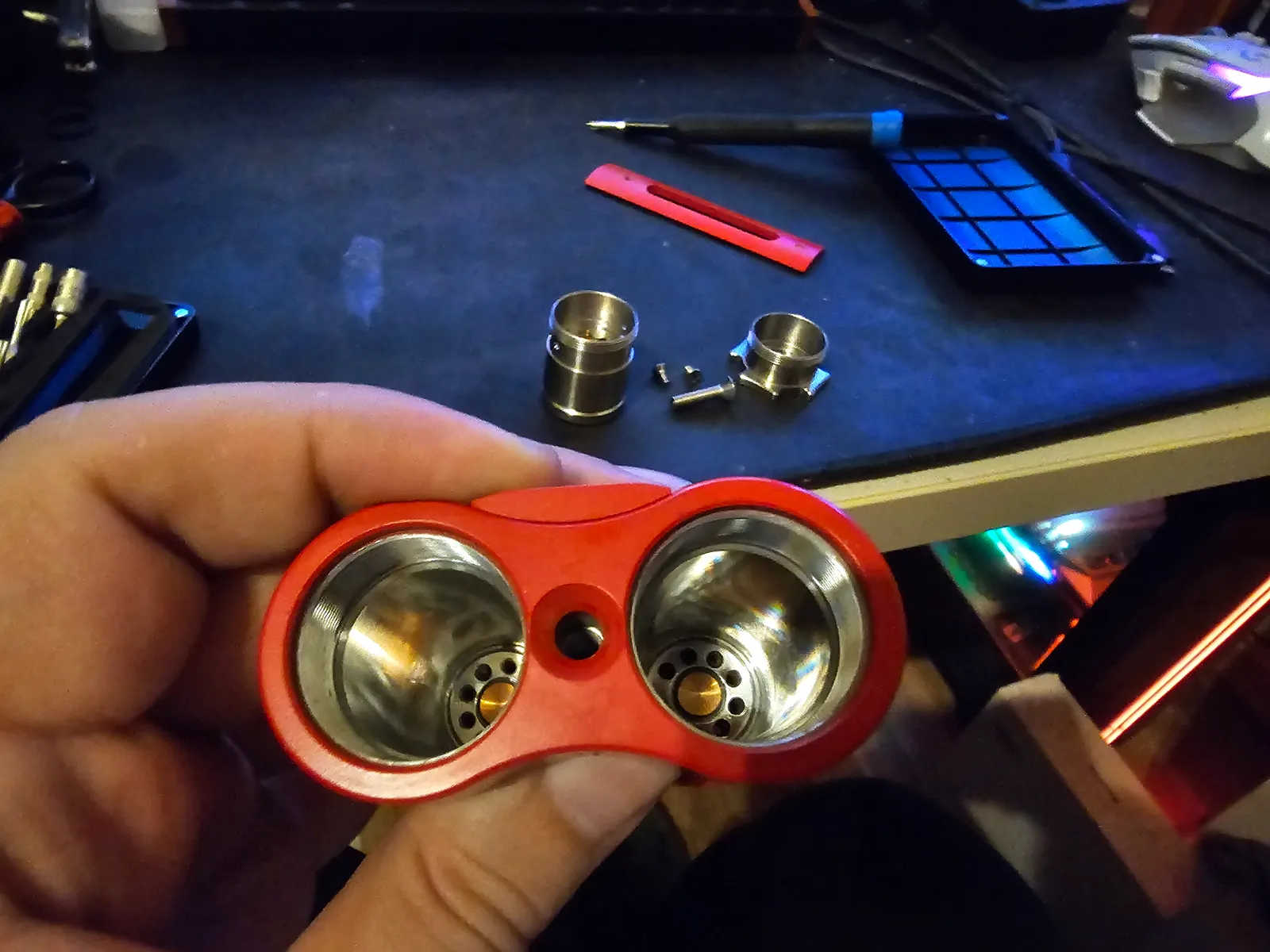

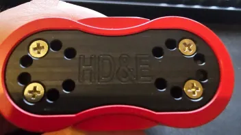

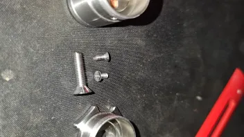

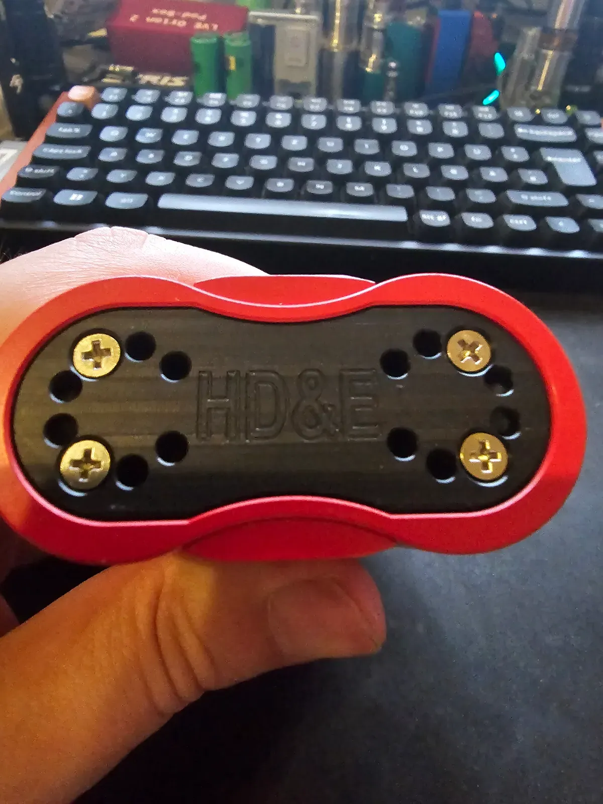

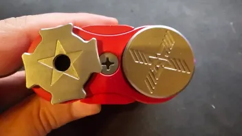

    Man schraubt einfach nur die seitlichen Plates ab, dann oben die große Schraube für die Spindel lösen. Oberteil abnehmen > Tubes und Spindel rausdrehen. Unterseite 4 Schrauben lösen > seitliche Schraube aus dem Plastik raus, um an die Kupferstange zu kommen. Die 2 Pins, die in die Tubes zeigen sind nur gesteckt.
    Ist kein Hexenwerk und du bekommst schnell Routine, weil dich das Alu dazu nötigen wird.
